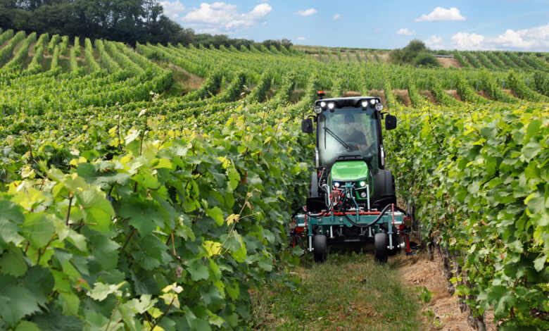

Lancés en 2021, les tracteurs spécialisés Deutz Fahr séries 5D VSF (Stage V) dotés d’une transmission Powershift et de distributeurs mécaniques et les séries 5D VSF TTV, la gamme de tracteurs plus typée « haut de gamme » avec sa transmission à variation continue TTV, véritable centrale hydraulique sur roues ont en quelque sorte fusionné pour proposer aujourd’hui une version intermédiaire, avec transmission Powershift et belles capacités hydrauliques. Il s’agit de la Série 5D VSF Pro lancée à l’occasion de l’EIMA 2024.
Adaptés aux espaces confinés, les séries 5DF Pro/ DS Pro / DV Pro, dont les largeurs maximales vont de 1166 à 1671 mm. Avec une toute nouvelle cabine équipée d’une nouvelle console droite regroupant les commandes de distributeurs électriques, un choix de moteurs Stage V (de 2,887 et 3,849 litres) de 91 à 116 chevaux et versions de transmissions allant jusqu’à 3 PowerShift, ces tracteurs offrent davantage de possibilités de configuration que la version 5D VSF de base.
HYDRAULIQUE EN MODE « PRO »
Les outils viticoles demandent désormais de forte capacité hydraulique, malléables et s’adaptant à des outils combinés à l’avant, au ventre et à l’arrière du tracteur. En effet, la mécanisation des vignes impose des passages répétés et donc un besoin d’utilisation simultanée d’outils afin de réduire le nombre de passages, le tassement des sols et par conséquence la consommation. La version Pro offre donc aux viticulteurs qui souhaitent garder une transmission PowerShift une solution hydraulique de 88 l/mn + une pompe de direction indépendante associées à des distributeurs électriques réglables en temps et en débit indépendamment. En configuration maximale, 8 distributeurs indépendants sont disponibles : 4 à l’arrière et 4 au niveau du ventre.
